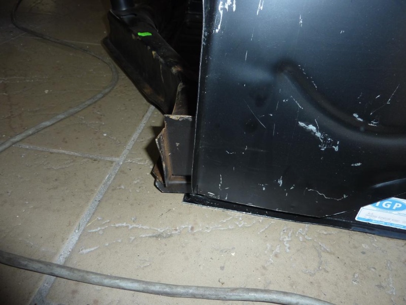

salut, j'ai besoin d'un petit renseignement :
voilà j'ai décidé de refaire dans un premier temps le coté le plus touché de ma cox à savoir le plancher et le longeron,
j'ai acheté pour la deuxieme phase le tablier et chapeau de gendarme puis par la suite la joue d'aile avant
du coup avant d'attaquer j'ai fait un montage comme ça pour voir et je ne pige pas pourquoi le longeron déborde de 2cm par rapport au tablier?
et comme mes joues d'ailes sont nazes je n'arrive pas à voir s'il y à un décroché dans la joue pour appliquer correctement sur le tablier et le longeron ou est ce que le montage n'est pas bon????
voir photos
pourtant j'ai mesuré le tablier actuel et le neuf ils sont identiques en largeur
donc c'est comme çà que çà và ou pas?

vérifie déjà que ce n'est pas un longeron de 1302/03 a la place d'un 1200, ça ce peux qu'il y est eu une erreur d'envoi, ensuite c'est de la repro, et comme tu peux le voir si c'est le bon modèle, c'est que c'est rarement pil poil,

à priori c'est la reference que j'ai commandée à savoir un longeron de 1200/1300 à partir de 8/67 ref 15332
que ce ne soit pas pil poil je veux bien mais 2cm ça commence à faire beaucoup
donc concrètement tu est en train de me dire que la joue d'aile descend normalement tout droit le long du tablier?et qu'il n'y à pas d'arbalette pour passer sur et sur le coté du longeron?

hein? qu'est tu dit la? j'pige paset qu'il n'y à pas d'arbalette pour passer sur et sur le coté du longeron?
ce qui est sur c'est que 2 cm ne sont pas étonnant sur des pièces comme ça, as tu pris des côte par rapport a l'autre coté?

quand je disait arbalette je pensait baillonette berf un décroché,
mais à priori je pense que ça doit etre plutot plat dans la joue d'aile au vue des photos des joues d'ailes en photo chez mecatech donc c'est soit le nez du longeron qui est trop large soit que le logement du tablier n'est pas assez grand!!!
alors je fais quoi?
y à que la cote extérieure du tablier qui correspond entre l'origine et le repo et c'est tout ce que j'ai pu comparer car le reste n'est que dentelle sous les differentes toles cache misère qui ont été soudées au par avant.
alors je fais quoi?

là actuellement ton longeron est posé sur quoi? je vois pas bien il y a le chassis en dessous?

il est posé sur le plancher neuf/chapeau de napoleon à meme le sol,
demain il faudrait que je les boulonnes ensembles pour voir si je suis réelement bien positionné sur le plancher

ça ce verra surtout lorsque ton ensemble sera dessus ta cox et pas autrement

heureusement que j'ai essayé de boulonner le longeron au plancher car défaut de positionnement de la glissiere trop à droite ,donc j'ai fait une encoche dans le plat du longeron et j'ai pu aligner tout ça et du coup plus de débordement du nez,
mais par rapport au tablier ça va pas mieux toujours ce décalage, je pense qu'ils on fait un tablier adaptable sur tout les modèles depuis les années 50 et que le trou est fait pour les longerons des plus anciennes,
j'ai découpé un peu et retravaillé la lèvre de pointage et tout va mieux maintemant

Je pense que les carrossiers peuvent confirmer, mais les tôles de repro venduent couramment sont bien galères à adapter...
Repro ou contrefaçon plutôt...
Re: assemblage à blanc longeron/plancher/tablier c'est quoi ce décalage???
domcox a écrit:mais les tôles de repro venduent couramment sont bien galères à adapter...
tu m'étonnes:
le longeron:le nez est visiblement plus large vers l'intérieur,la lèvre d'accroche des moquettes au passage de porte soudée 5 cm trop en arriere.
le plancher: glissiere positionnée un bon cm trop près de longeron,les trous de longerons pas tous tout à fais dans l'axe,la glissiere encore elle pas soudée d'équerre dans la verticale et découpes à faire pour passer celle du siege et manque le système de retenue du siège.
le tablier:à priori au cotes si c'est les nez de longerons qui sont trop larges mais pas les memes formes malgré tout
et globalement toles plus fines

Chez volfsburg West j'avais eu un plancher de plutôt bonne qualité.
