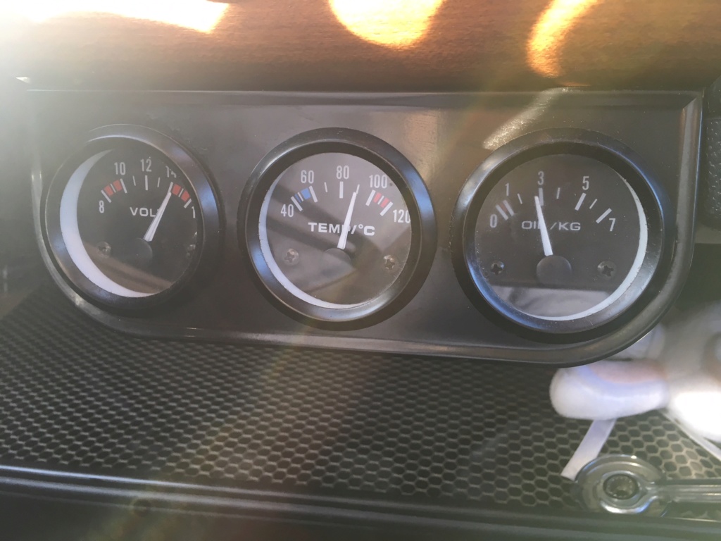

Bonjour !!
Je vous ai fait des photos de mes pressions et T° d'huile en roulant ce matin.
Trajet 14 KM en tout ( détour pour prendre des croissants pour les enfants avant d'aller au taf).
Pression à froid au ralenti : 4,5 - 5 bars
J'accélère donc avec modération à froid. Pression + de 6 bars à 2500 rpm ...
Température 70° au bout de 5 Km en ville. Pression toujours identique.
Au bout de 12 KM, huile atteint 85° puis 90°....puis je suis arrivé au boulot.
A 80-90Km/H, l'huile est à 90° et la pression toujours +/- 5 bars....c'est beaucoup trop.
Rappel : J'ai mis un piston afrique aftermarket ( hors cote : 15,84 mm) et le ressort d'origine VW moins taré que celui vendu avec le kit afrique ( ressort chromé trop dur).
Je n'ai pas touché au piston de régulation côté VM.
Si ce piston est grippé, quels sont les effets ?
Si ce piston n'est pas grippé, faut il plutôt que je m'oriente vers un ressort plus dur ou moins dur ?
Huile Motul V300 20W60.
Moteur "neuf" ( Carter refait, vilo/bielles reconditionnés / coussinets neufs / pompe à huile origine ....)
Suis paumé....le VW Fest approche et j'ai encore le contrôle a passer avant jeudi

Tu devrais t'inquiéter de celui coté volant moteur c'est celui qui gère la pression, celui coté poulie gère l'huile pour qu'elle aille ou non vers le radiateur.
Pour être sure j'ai vérifié : Source wikiloïc sur flat4ever :
Donc si tu continues à durcir coté poulie, tu vas juste empêcher l'huile d'aller rapidement au radiateur (donc chauffer) sans changer un poil de chose concernant ta pression trop importante.
Sur un moteur neuf je n'aurai pas cherché loin en mettant l'ensemble en origine. Les kit oil booster sont vraiment là pour les allonger les blocs en fin de vie.
celui côté volant moteur régule la pression maxi.
celui côté poulie dirigne l'huile qui sort de la pompe plutôt vers le radiateur d'huile ou plutôt directement (sans passer par le radiateur) vers les éléments à lubrifier. il ne règle pas le débit, mais gère un système de by-pass qui permet de plus ou moins refroidir.
Loic

Merci Mathieu,
En fait j'étais avec les pistons d'origine jusqu'à présent.... le ressort côté poulie était trop dur ( erreur de ma part), j'ai donc remplacé le ressort côté poulie par un origine VW hier soir.
Pas de changement.
Effectivement, ce soir c'est démontage du piston de régulation côté VM. Maintenant je suis sûr que je suis en Piston + Ressort d'origine VW côté VM. Je verrais ce soir s'il est grippé ou pas....
Si c'est le cas, séance de polissage pour les deux au papier à l'eau grain 1000 puis 2000....
Me restera ensuite ces histoires de ressort....mais je n'en ai plus en stock sinon les merdouilles taiwanaises trop dures
Vous tiens au courant
Merci en tout cas
Pas de changement.
Merci en tout cas

les photos... j'avais oublié !
Pression à chaud au ralenti ... 3 bars à 90°
Et pression en roulant à 80KM/H; huile à 90° ... près de 5 Bars

Une question bête en passant...
Tu es sûr de la fiabilité de ton mano? Au cas ou...
Re: Derniers réglages moteurs....vos avis
Je plussoie domcox.

Des news...
suis repassé en Hélix 15w40.
Repoli mes pistons et remis un ressort plus dur cote poulie vu que mes pressions sont trop élevées alors que le by-pass opère à plus et 3 bars.
Et grosse évolution, j’ai viré le TZH et suis repassé en allumeur à rupteurs (0 231 146 101).
Aujourd’hui route vers le Vw Fest... une canette pour entrouvrir le capot et 100 degrés à 90Km/h -100km/h.
Par contre je suis mal réglé malgré une synchro dans le regles... gicleurs mal adaptés ....
A+
A+
