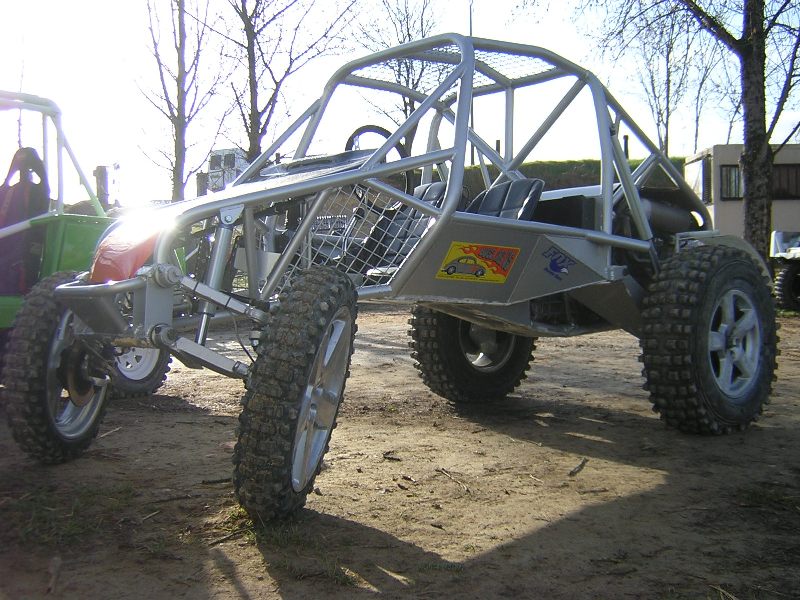

une photo de la dernière version du buggy de Christophe et son fils
c'est presque aussi efficace que les jouets à HL29 mais à l'échelle 1

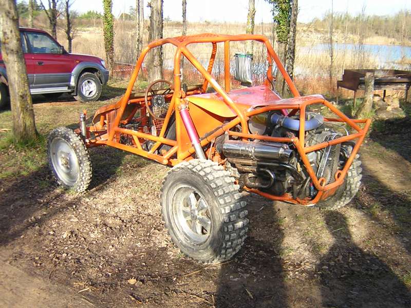

un des buggies fabriqués par Bugs Are Us
une autre vue du buggy actuel de Christophe Dutil
embrayage à commande hydraulique, boite renault master essence (plus courte que pour les diesels) sur cloche de combi, noix de cardans de "jesaispasquoi", coulisses Pelin, "sangle" de butée en chaine, injection, ...
train avant rétréci base combi, bras ralongés et renforcés, 2 ou 3 fusées pour en faire une, freins à disques (comme à l'arrière) ...

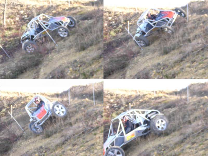

petite sequence d'échauffement

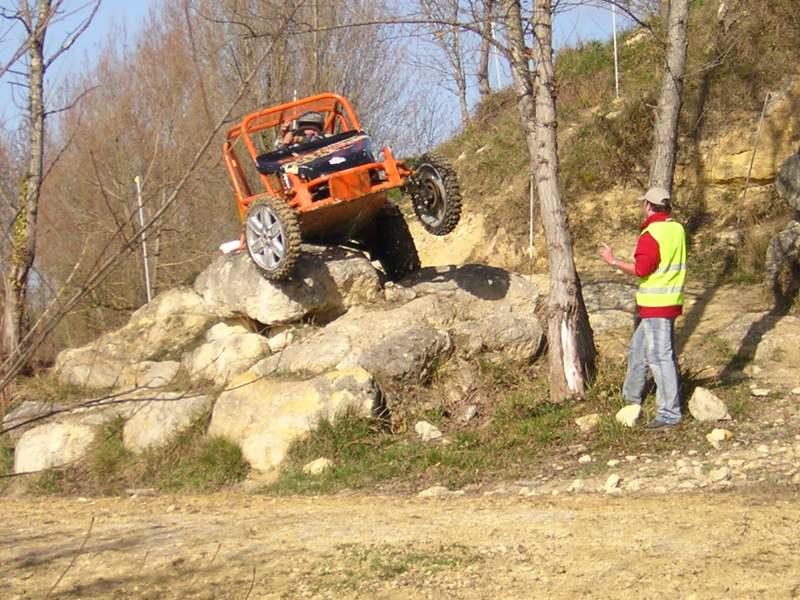

une descente avec départ en devers et, pour finir, 2m à la verticale avant de repartir pour sortir sur un tas de cailloux

Me v'la rassuré moi qui croyais qu'il n'y avait pas un seul flat4vw ( préparation digne de la nasa quand même ).

on a pas du tout suivi les 4x4
mais, dans cette position,
4x4 ou pas 4x4, ça change pas grand'chose
et le buggy s'en est sorti tout seul, lui!
